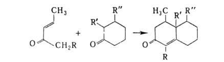

АННЕЛИРОВАНИЕ (от лат. annellus, anellus - колечко) (аннулизация), пристраивание карбо- или гетероцикла к существующей циклич. системе. наиб. распространено аннелирование по Робинсону, напр.:

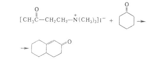

При склонности исходного винилкетона к полимеризации используют иодметилат соответствующего основания Манниха (р-ция Робинсона - Манниха), напр.:

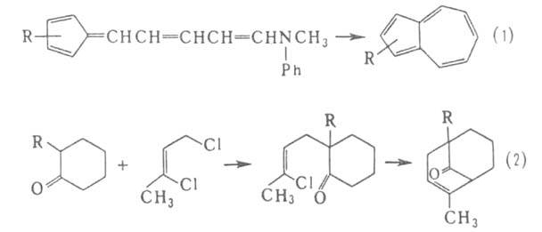

Др. примеры аннелирования - р-ции Хафнера (ур-ние 1) и Вихтерле (2):
