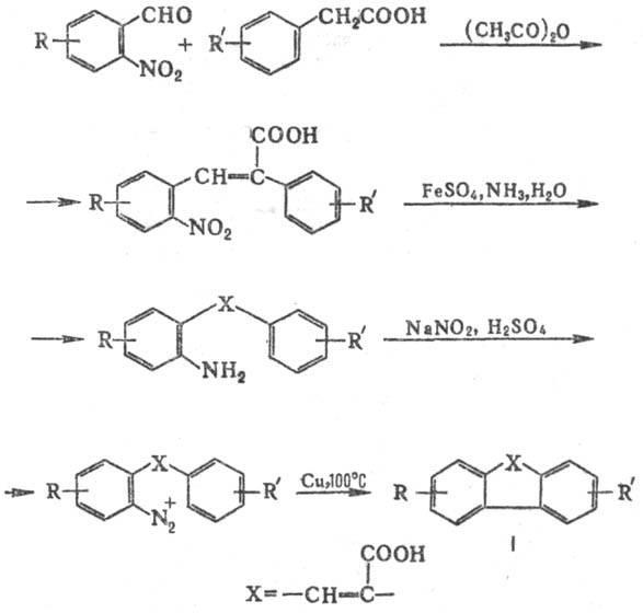

ПШОРРА СИНТЕЗ, получение производных фенантрена конденсацией ароматич. о-нитроальдегидов с арилуксусны-ми к-тами и послед. превращениями продуктов конденсации, напр.:
Последняя стадия (циклизация диазосоединения) имеет самостоят. значение (т. наз. р-ция Пшорра) и применяется для синтеза не только производных фенантрена, но и разнообразных полициклич. соед. (ф-ла I; Х = СН2, СН2СН2, С=O, О, S, Se, NR, CONH, OCH2, CH2Se).

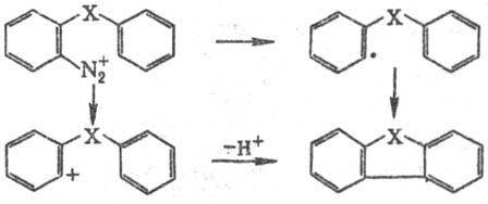

В зависимости от условий р-ция протекает по разным механизмам. При катализируемом медью разложении диазосоединения в кислой или щелочной среде происходит гл. обр. образование ассоциированных с пов-стью катализатора арильных радикалов и их циклизация; наряду с этим происходит циклизация образовавшихся арильных катионов:
При термич. разложении диазосоединений без катализатора преобладающим становится образование катионов и их циклизация, а гомолитич. процессы играют меньшую роль.

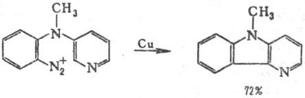

Оптим. условия проведения р-ции Пшорра определяются строением исходных соединений. Если ароматич. кольцо, не содержащее диазогруппу, дезактивировано к электроф. атаке, макс. выход достигается в условиях, благоприятствующих гомолитич. процессу, напр.:
Методы проведения р-ции по гомолитич. механизму включают обычно стадию диазотирования алкилнитритами в неводной среде и восстановление диазосоединений до радикалов с помощью KI, КВг, NaHSO3, NaH2PO3, Ti2(SO4)3 или пиридина, а также электрохимически либо фотолитически.

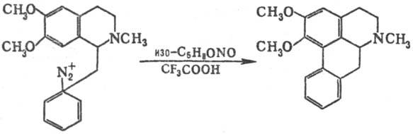

Циклизация по гетеролитич. механизму осуществляется в условиях, при к-рых эффективно генерируется арильный катион (отсутствие внеш. нуклеофилов и промоторов образования радикалов), напр.:
