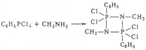

Нек-рые типы фосфазосоединений в условиях синтеза или при выделении разлагаются, напр.: ROC(O)N=PCl3:RCl +Cl2P(O)N=C=O Мн. амины при нагр. с галогенидами Р образуют циклич. димеры фосфазосоединений - диазадифосфетидины, напр.:

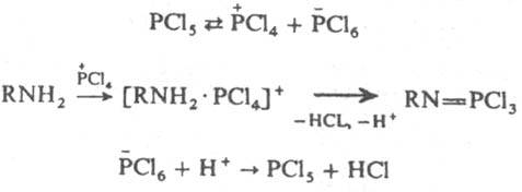

Образованию димера способствуют высокая основность аминов, малый объем заместителя у атома N, увеличение числа атомов галогена у фосфора. Предполагают, что Кирсанова реакция протекает по ионному механизму, напр.:

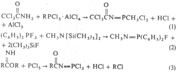

Р-ции, подобные Кирсанова реакции, взаимод. комплексов типа RPCl3.АlСl4 с амидами пергалогенкарбоновых к-т (1) квазифосфониевых соед. с силиламинами (2) и эфиров иминокарбоновых к-т с пентагалогеиидами Р (3):
