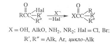

ФАВОРСКОГО РЕАКЦИИ. 1) Перегруппировка a-га-логенкетонов в карбоновые к-ты, их эфиры или амиды при действии оснований - соотв. щелочей, алкоголятов или аминов (наз. также перегруппировкой Фаворского):
Обычно галогенкетон смешивают с конц. р-ром основания (напр., в спирте) или с суспензией основания в р-рителе (этаноле, эфире, толуоле) при т-ре от -20 до +30 0C. Реакц. смесь выдерживают 10-30 мин (в случае низкореакционно-способных кетонов - 2-4 ч при нагр.). Выходы 30-70%.

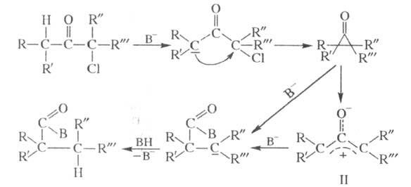

Механизм классич. перегруппировки включает образование на промежут. стадии циклопропанона (BH - основание):
Циклопропаноны во мн. случаях (напр., при R, R: = трет-С4Н9)удается выделить. Полученные др. способами циклопропаноны дают продукты перегруппировки при действии на них CH3ONa и др. сильных оснований.

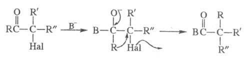

Квазиперегруппировка Фаворского протекает по т. наз. семибензильному механизму:
Известны случаи, когда семибензильный механизм реализуется и для кетонов с 5010-25.jpgH-атомом (напр., для a-галогенциклобу-танонов). Видимо, в отдельных случаях в зависимости от условий может преобладать либо первый, либо второй механизм.
Оба механизма (за исключением варианта с образованием промежут. соед. II) предполагают обращение конфигурации при 5010-26.jpg-C-атоме, у к-рого мигрирующая группа замещает атом галогена.

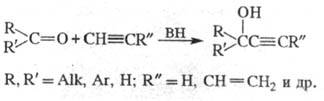

2) Получение ацетиленовых спиртов присоединением ацетиленовых углеводородов к карбонильным соединениям в присут. оснований:
В р-цию вступают алициклич. кетоны и нек-рые альдегиды. В ряду ацетиленов чаще используют незамещ. ацетилен и винилацетилен. Обычно р-цию проводят с суспензией KOH или NaNH2 в р-рителе (эфире, бензоле, ДМФА и др.) при т-ре от -70 до +40 С, давлении 0,4-0,9 МПа и большом избытке ацетилена (вместо ацетилена можно использовать CaC2 в присут. KOH). Образовавшиеся алкоголяты обрабатывают H2O. Выходы 40-60%.
Осн. побочные продукты - смолы и ацетиленовые 1,4-ди-олы. Последние становятся осн. продуктом при использовании небольшого избытка ацетилена и т-ре ок. 20 0C:
Считается, что механизм р-ции включает образование аце-тиленида, к-рый присоединяется к карбонильному соед. с образованием алкоголята ацетиленового спирта.
Р-цию используют в синтезе виниловых спиртов, диенов, разл. алициклич. и гетероциклич. соединений.
Р-ция открыта A. E. Фаворским в 1905.
