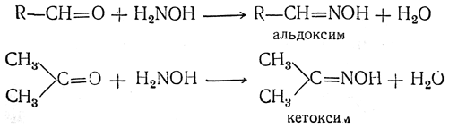

2. Образование оксимов, гидразонов и семикарбазонов Особенно характерными для альдегидов и кетонов являются реакции, при которых кислород карбонильной группы обменивается на двухвалентные остатки, содержащие азот:
а) При взаимодействии с гидроксиламином выделяется вода и кислород обменивается на остаток =NOH (оксимидная группа). Получающиеся соединения называются оксимами, и в частности альдоксимами (оксимы альдегидов) и кетоксимами (оксимы кетонов):

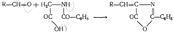

дающие (например, в эфирном растворе) интенсивное зеленое или синее окрашивание. Это чувствительная качественная реакция на алифатические кетоны. С бензоилглицином альдегиды конденсируются в характерные желтые, труднорастворимые производные фенилоксазолона, дающие с концентрированной серной кислотой интенсивно красные растворы (В. М. Родионов, А. И. Королев):

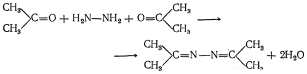

б) Подобно гидроксиламину действуют гидразин и его производные. При действии на альдегиды и кетоны самого гидразина H2N—NH2 получаются или гидразоны, если с гидразином реагирует одна молекула альдегида или кетона
или так называемые азины (альдазины и кетазины), если в реакцию вступают две молекулы:
