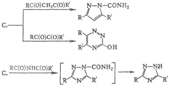

По хим. св-вам напоминает гидразин. Семикарбазид - однокислотное основание (более слабое, чем гидразин); с к-тами образует хорошо кристаллизующиеся соли; с альдегидами и кетонами - семикарбазоны; легко ацилируется; обладает восстановит. способностью (напр., уже на холоду восстанавливает реактив Фелинга). При окислении семикарбазида иодом или гипога-логенитами выделяется N2, что используют для его количеств. определения. Конденсация семикарбазида с бифункцион. орг. соединениями приводит к гетероциклам ряда пиразола, триазола и триазина:
