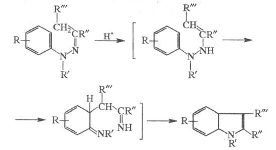

Считается общепринятым, что ключевой стадией процесса является кислотно-катализируемая перегруппировка енгидра-зинной формы арилгидразона по схеме 3,3-сигматропного сдвига (т. наз. 3,4-диазаперегруппировка Коупа; см. также Коупа перегруппировка)с последующей ароматизацией 6-членного и замыканием пиррольного циклов.

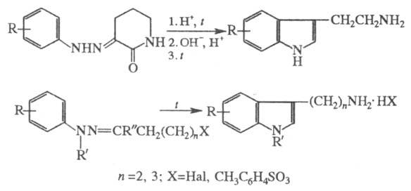

Частные примеры Фишера реакции- синтез триптаминов и гомотриптаминов:
