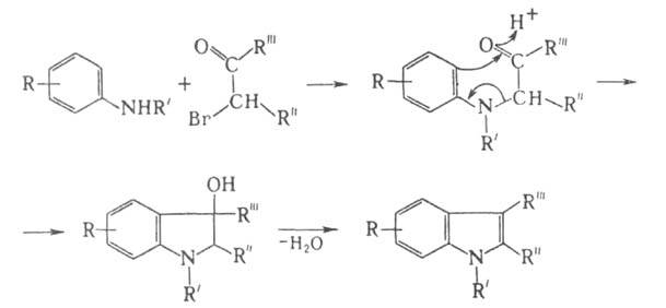

БИШЛЕРА РЕАКЦИЯ (Бишлера-Мёлау р-ция), получение замещенных
индолов взаимод.галоген-
илигидроксикетонов
с ариламинами с послед. циклизацией образующихсяариламинокетонов
в присут. кислотного катализатора, напр.:
где R = CH3, С2Н5, ОСН3;
R' = H, Alk; R", R'"=Alk, Ph, С6Н4СН3_n,
С6Н4ОСН3_n. Процесс осуществляют

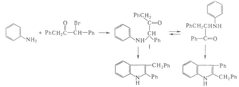

при т-ре ок. 150°С. Катализаторы-НС1 или к-ты Льюиса. В случаях, когда
R" не равно R'", как правило, образуется смесь двух изомерных индолов.
Это происходит из-за изомеризации промежуточно образующегосяариламинокетона
(см. ф-лу I), быстро протекающей под действием к-т и при нагревании, напр.:
