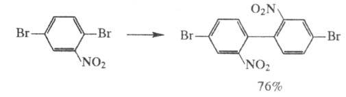

Реакц. способность арилгалогенидов уменьшается в ряду:
Сильные электроноакцепторные заместители (напр., NO2, COOCH3)
заметно активируют атом галогена, особенно если они находятся к нему в орто-поло-жении:
Наилучшие выходы удается
получить, если один из заместителей в арилгалогениде нитрогруппа, а в качестве
р-рителя используется ДМФА.

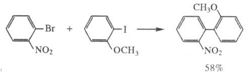

При получении несимметричных
диарилов наилучшие выходы достигаются, когда один из арилгалогенидов активирован,
а второй относительно малореакционноспособен, напр.:
Побочно в этих р-циях образуются
соответствующие симметричные диарилы.

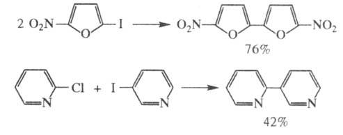

В р-цию, подобную Ульмана реакции,
вступают и гетероциклич. соед., напр.:

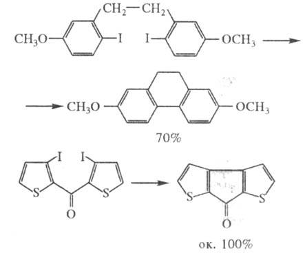

В условиях Ульмана реакции возможна
внутримол. циклизация, напр.:
