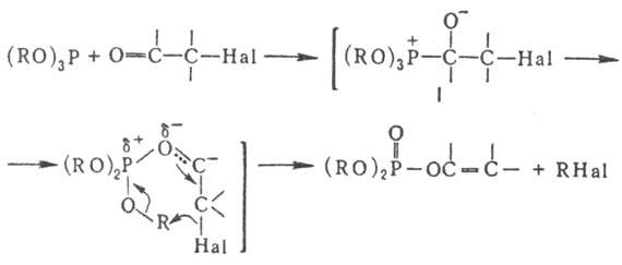

ПЕРКОВА РЕАКЦИЯ, получение виниловых эфиров к-т пятивалентного P взаимодействием a-галогенкарбонильных соед. с производными к-т трехвалентного P, содержащих по крайней мере одну алкоксильную группу:
Р-цию проводят в углеводородах, спиртах, уксусной к-те или без р-рителя при т-рах от - 10 до 160 0C. Продукты р-ции обычно являются смесью цис- и транс-изомеров. В случае смешанных эфиров (RO)2POR' в виде алкилгалогенида отщепляется радикал с меньшей мол. массой. Реакц. способность фосфорной компоненты снижается в ряду:
R2POR' > RP(OR')2 > (RO)3P.

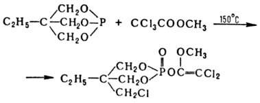

В Перкова реакцию вступают разл. a-галогенкарбонильные соед., в т. ч. производные a-галогенкарбоновых к-т и их тиоаналоги, напр.:

Для Перкова реакции предложено неск. механизмов. По одному из них предполагается образование промежут. фосфониевого соед. I:
