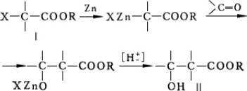

Реформатского реакция, синтез эфиров b-оксикарбоновых кислот (2) взаимодействием альдегидов или кетонов с эфирами a-галогенкарбоновых кислот (1) в присутствии металлического цинка:
(X — галоген, R — органический радикал). Реформатского реакция применяется в препаративной органической химии; открыта С. Н. Реформатским в 1887.

  • Механизм действия: Цинк активируется, образуя органоцинковый реагент (R'-O-C(O)-CH(X)-Zn-X) из эфира α-галогенкарбоновой кислоты. Этот реагент, в отличие от реактива Гриньяра, менее основен и не подвергается восстановительному элиминированию, что позволяет ему селективно присоединяться к карбонильной группе альдегида или кетона. Последующий гидролиз образующегося цинката приводит к β-гидроксиэфиру.
  • Ключевое ограничение: Реакция не идет с непредельными альдегидами или кетонами, содержащими двойные связи в α,β-положении, так как органоцинковый реагент будет присоединяться по сопряженной системе (реакция 1,4-присоединения), а не по карбонильной группе.
