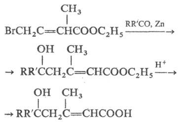

При использовании винилогов эфиров a-галогенкарбоно-вых к-т (эта р-ция м. б. использована для синтеза каро-тиноидов) образуются d-гидрокси-a,b-ненасыщенные к-ты:
Сложные эфиры d-гидроксикислот при гидролиза легко дегидратируются или претерпевают ретроальдольный распад. Поэтому в этом синтезе обычно используют трет-бутиловые или триметилсилиловые сложные эфиры, к-рые гидролизуются до к-т в мягких условиях.

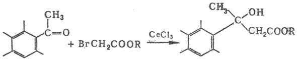

В орг. синтезе иногда используют соли лантаноидов, что позволяет осуществлять р-ции, к-рые не идут в присут. Zn, напр. с пространственно затрудненными ацетофенонами:

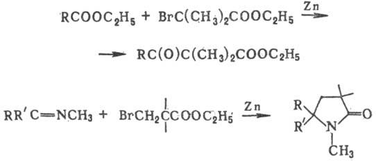

В р-ции, подобной Реформатского реакции, вместо альдегидов и кетонов используют др. карбонилсодержащие соед. (сложные эфиры, ангидриды и галогенангидриды к-т, кетены и др.), а также азометины. Таким путем получают мн. важные классы орг. в-в, напр. кетокислоты и лактамы:
