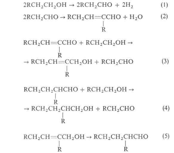

Предполагаемый механизм Гербе реакции включает стадии дегидрирования (ур-ние 1), кротоновой конденсации (2), межмолекулярного (3, 4) и внутримолекулярного (5) окисления-восстановления:
