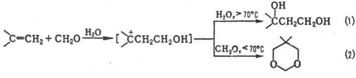

ПРИНСА РЕАКЦИЯ (Кривица-Принса р-ция), присоединение формальдегида к олефинам. В зависимости от условий, в к-рых осуществляют р-цию, образуются разл. конечные продукты. В присут. кислых катализаторов (H2SO4, Н3РО4, BF3, ZnCl2, SnCl4) в водной среде образуются 1,3-гликоли и 1,3-диоксаны (соотв. р-ции 1 и 2), в присут. НС1 или СН3СООН-соотв. хлоргидрины или ацетаты 1,3-гликолей, в безводной среде в присут. к-т Льюиса, а также в отсутствие катализаторов, но при высоких т-рах (ок. 200 °С)-непредельные спирты (в результате аллильной перегруппировки; р-ция 3):

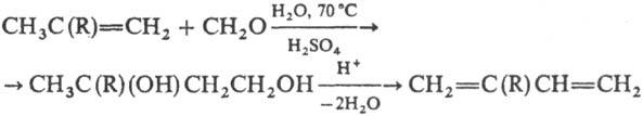

В условиях Принса реакции непредельные спирты и 1,3-гликоли могут превращ. в 1,3-диены, напр.:

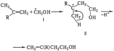

Механизм Принса реакции относительно хорошо изучен. Считается, что в присут. к-т формальдегид протонируется с образованием катиона ф-лы I. Последний присоединяется к олефи-ну, образуя карбкатион II, к-рый стабилизируется путем отщепления протона через циклич. переходное состояние:

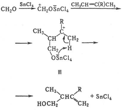

В присут. к-т Льюиса образуется промежут. соединение III, стабилизирующееся в результате отщепления к-ты Льюиса и переноса протона, напр.:

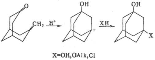

Установлено, что Принса реакция протекает как анти-присоединение. Одна из модификаций Принса реакции - циклизация ненасыщ. кетонов под действием кислых катализаторов (т. наз. циклореак-ция Принса), напр.:
