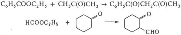

R и R'-opr. радикалы, R: - обычно COOAlk, C(O)Alk, CN. Для осуществления процесса исходные в-ва и катализатор (напр., Na, AlkONa, NaNH2, NaH) кипятят в осушенном инертном р-рителе (иногда до неск. сут). Для ускорения р-ции в ряде случаев образующийся спирт отгоняют в вакууме. При самоконденсации сложных эфиров образуются b-кетоэфиры. Таким образом получают, напр., ацетоуксусный эфир:

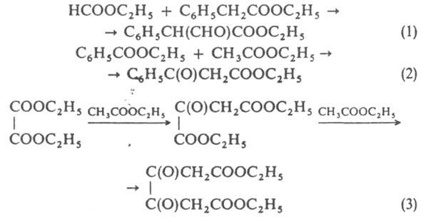

При конденсации двух разл. эфиров (перекрестная Клайзена конденсация) р-ция проходит успешно, если один из реагентов не содержит активного атома водорода. Так, из этилформиата получают альдегидоэфиры (1), из этилбензоата-b-кетоэфиры (2), из диэтилоксалата - кетоэфиры или дикетодиэфиры (в зависимости от.соотношения реагентов) (3):
Чтобы избежать самоконденсации, р-цию проводят в избытке ацилирующего эфира. Если оба сложных эфира содержат активные атомы Н, образуется смесь четырех b-кетоэфиров, что существенно снижает выход продуктов перекрестной конденсации. С помощью диэтилоксалата или этилформиата можно также ацилировать этиловые эфиры кротоновой (n = 1) и сорбиновой (n = 2) к-т, напр.:

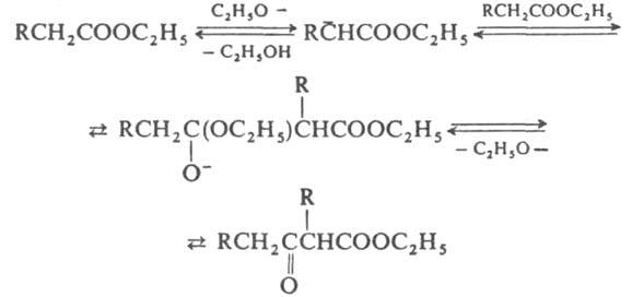

В случае эфиров дикарбоновых к-т происходит внутримол. конденсация (см. Дикмана реакция). Клайзена конденсация обратима и по механизму близка к альдольной конденсации, напр.:

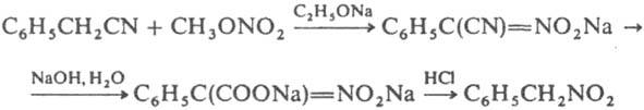

В р-цию, подобную Клайзена конденсации, вступают сложные эфиры минер, к-т, напр.:
