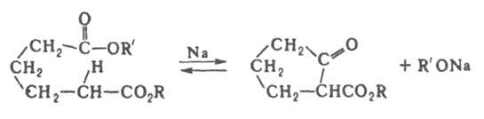

ДИКМАНА РЕАКЦИЯ (Дикмана конденсация), внутримол. конденсация эфиров двухосновных к-т в циклич. b-кетоэфиры, напр.:

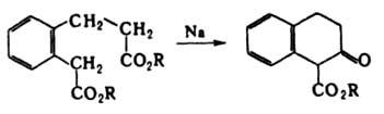

Дикмана реакция - частный случай Клайзена конденсации (взаимод. двух молекул сложного эфира с образованием ациклич. кетоэфира). Осуществляется в присут. оснований (щелочные металлы, их гидрооксиды, алкоголяты, амиды, гидриды, реже - трифенилметилнатрий, N-метиланилид лития и др.) в инертной атмосфере в среде эфира или ароматич. р-рителей. Как правило, легко образуются 5- и 6-членные циклы; в условиях большего разбавления возможен синтез макроциклов. Присутствие алкильных групп в a- и b-положениях к карбоксильной группе препятствует циклизации, этоксикарбонильные группы в b-положении облегчают. Из двух возможных продуктов Дикмана реакции образуется преимущественно продукт циклизации с участием метиленовой группы, обладающей более выраженными кислотными свойствами, напр.:
В орг. синтезах часто используется р-ция, обратная Дикмана реакции, напр.:

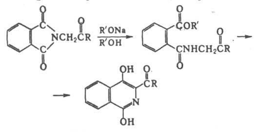

Дикмана реакция применяется для получения алициклич., полициклич. и гетероциклич. соединений. Модификация Дикмана реакции перегруппировка N-замещенных фталимидов или изатинов в производные изохинолина или хинолина (р-ция Габриеля - Кольмана), напр.:
