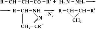

Кижнера реакция, получение замещенных циклопропанов термическим разложением пиразолинов. Последние образуются при действии гидразина на a, b-ненасыщенные альдегиды или кетоны. Общая схема реакции в случае кетонов:

  • Примечание: Описанный в исходном текссе метод получения циклопропанов через пиразолины является частным случаем и более известен как реакция Кижнера циклопропанирования.
