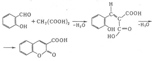

При взаимод. альдегидов с малоновой или алкилмалоновыми к-тами в спиртовом р-ре в присут. NH3 или RNH2 побочно образуются р-аминокислоты, к-рые при избытке катализатора могут стать основными продуктами р-ции. Используя Кнёвенагеля реакцию, можно получить гетероциклич. соед., напр.:

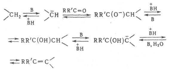

Механизм Кнёвенагеля реакции включает отрыв от метиленовой группы под действием основания (В) протона и послед. его перенос к промежут. соединениям:
Первая стадия протекает быстрее последующих. Кинетика р-ции обычно описывается ур-нием второго порядка. Кнёвенагеля реакцию широко применяют для синтеза пестицидов, красителей, лек. ср-в и мономеров. Она открыта Э. Кнёвенагелем в 1896. Лит.. Серрей А., Справочник по органическим реакциям, пер. с англ., М., 1962, с. 150 52; Jones G., "Organic Reactions", 1967, v. 15, p. 204 599. С К. Смирнов.
