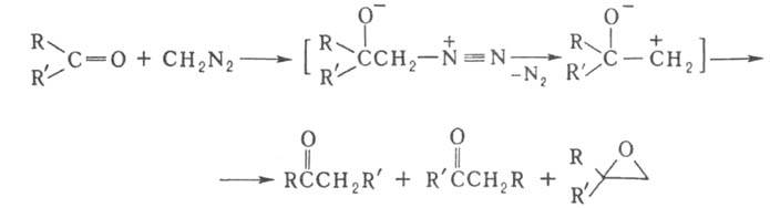

БУХНЕРА - КУРЦИУСА - ШЛОТТЕРБЕКА РЕАКЦИЯ, получение карбонильных соед. и замещенного оксирана взаимод. альдегида или кетона с диазосоединением, напр.:
Процесс обычно осуществляют при комнатной или более низкой т-ре в эфире, иногда с применением катализаторов, напр. Н2О, спиртов, LiCl. В качестве диазосоединений обычно используют диазометан, диазоуксусный эфир и этиловый эфир1066-39.jpgдиазокротоновой к-ты. В нек-рых случаях диазосоединение получают в ходе р-ции из нитрозоалкилуретанов ROC(O)N(NO)(R') в присут. основания в среде метанола.
Направление р-ции зависит от строения карбонильного соединения. Обычно образуется смесь трех продуктов. Электроноакцепторные заместители в1066-40.jpgположении к карбонильной группе ускоряют р-цию и повышают выход замещенного оксирана, электронодонорные - карбонильных соединений. Ациклич. кетоны реагируют медленнее альдегидов и, кроме того, приводят к большему выходу оксиранов.
