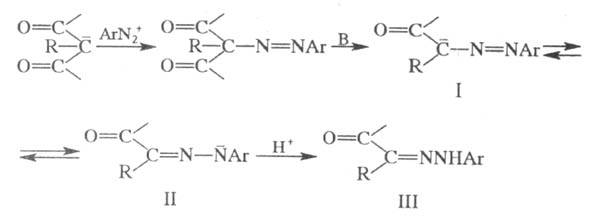

Считают, что Яппа - Клингеманна реакция начинается с образования карбаниона из дикарбонильного соед., к-рый связывается с катионом арилдиазония; дальнейшие стадии - отщепление ацила и перегруппировка аниона ф-лы I в анион II, к-рый присоединяет протон и превращается в гидразон III:

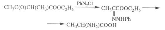

Яппа - Клингеманна реакцию используют в препаративной практике для синтеза6049-55.jpg аминокислот, напр.:
