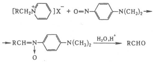

КРЁНКЕ РЕАКЦИЯ, получение альдегидов взаимод. четвертичных пиридиниевых солей с 4-нитрозо-N, N-диметиланилином и послед. гидролизом образующихся нитронов:

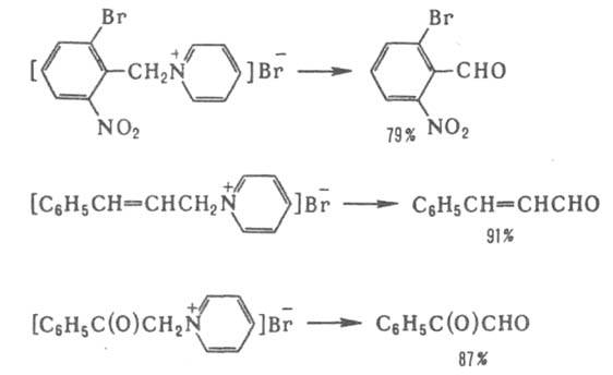

Четвертичную соль обрабатывают нитрозосоединением в водно-пиридиновом р-ре в присут. стехиометрич. кол-ва NaOH или др. основания. Нитрон, к-рый обычно выпадает в осадок, гидролизуют разб. НСl или H2SO4. Альдегид экстрагируют эфиром. Метод применяют для получения ароматич., гетероциклич., a, b-ненасыщенных альдегидов, а также a-кетоальдегидов, напр.:

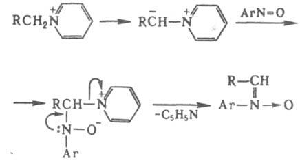

Исходные пиридиниевые соли получают алкилированием пиридина, а также иодированием метилкетонов или метил-замещенных гетероциклич. соед. в присут. пиридина (Ортолевы - Кинга реакция). Механизм получения нитрона предполагает промежут. образование пиридиний-илида и бетаина:

  • Механизм реакции включает образование промежуточного 1,2-диполя (пиридиний-илида), который реагирует с электрофильным нитрозосоединением с образованием бетаина, циклизующегося в нитрон
