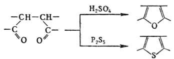

При взаимод. с 1,4-дикарбонильными
соед. дегидратиру-ющих агентов или P2S5 образуются пятичленные
гетеро-циклы (соотв. фураны и тиофены). Эти синтезы иногда также наз. Пааля - Кнорра реакцией:
