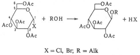

КЁНИГСА-КНOРРА РЕАКЦИЯ, получение ацилированных О - алкилгликозидов взаимод. ацилгликозилгалогенидов со спиртами или фенолами, напр.:
В широком смысле под Кёнигса - Кнорра реакцией понимают аналогичную р-цию гликозилгалогенидов, содержащих разл. образом защищенные гидроксильные группы углеводного остатка. Р-цию проводят в среде спирта - реагента или в инертных р-рителях (СНС13, СН2С12, нитрометан, ацетонитрил и др.) при комнатной или несколько повыш. т-ре в присут. катализатора (Ag2O или Ag2CO3) и осушителя (обычно CaSO4). Катализатор одновременно служит акцептором НХ, выделяющегося в р-ции. Р-ция может протекать с участием ацилоксигруппы (путь а)или по механизму SN2 (путь б), напр.:

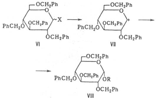

Реализация того или иного пути р-ции, а следовательно, и состав продуктов определяются конфигурацией заместителей у атомов С-1 и С-2 в исходном галогениде, характером группы при С-2, природой акцептора НХ, полярностью среды и др. факторами. По пути (а)Кёнигса - Кнорра реакция 1,2 - транс-ацилгликозилгалогенидов протекает с участием ацилоксигруппы через промежут. катион (III) с образованием 1,2-транс-ацилгликозида (IV) или ортоэфира (V). С 1,2-цис-ацилгликозилгалогенидами (II) р-ция идет обычно с образованием 1,2-транс-гликозидов (IV), в нек-рых случаях - ортоэфиров. Наличие в исходном соед. (VI) у атома С-2 защитной группы, не участвующей в р-ции по С-1 (напр., бензилоксигруплы), дает возможность получать по Кёнигса - Кнорра реакции 1,2-цис-гликозиды (VIII); при этом р-ция протекает через образование гликозил-катиона (VII) по механизму SN1, напр.:
