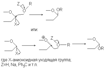

Все современные подходы к гликозидному синтезу строятся на одном общем принципе – на нуклеофильном замещении при гликозидном центре, причем нуклеофилом выступает агликон – либо как таковой, в виде гидроксилсодержащего соединения, либо в виде некоторых производных, содержащих при атоме кислорода катионоидную уходящую группу. Для эффективного протекания такой реакции необходимо, чтобы в молекуле исходного производного моносахарида – гликозилирующего агента – содержалась хорошая уходящая группа при гликозидном центре, т.е. чтобы последний был активирован к нуклеофильному замещению. Таким образом, в самом общем виде эти реакции можно описать следующей схемой:
