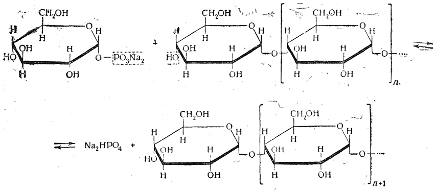

Биосинтез крахмала и гликогена хорошо изучен. В основном он заключается в следующем.
Под влиянием фермента фосфорилазы от 1-фосфата глюкозы отщепляется неорганический фосфат, а остаток глюкозы присоединяется к невосстанавливающему концевому глюкозному остатку полисахаридной цепи.
Синтез сводится к удлинению цепи;
поэтому для начала процесса необходима «затравка» в виде небольшого количества полисахаридов (крахмала или гликогена) или продуктов их расщепления, состоящих из сравнительно небольшого числа глюкозных остатков.
В результате описанного процесса образуется неразветвленная цепь, и первые попытки получить высшие полиозы in vitro при помощи лишь одного фермента фосфорилазы приводили к синтезу полисахаридов типа амилозы. Для получения разветвленных структур необходимы другие ферменты, способные в отличие от фосфорилазы создавать связи α-1,6'. Такие ферменты были найдены как в растительных, так и в животных организмах. В настоящее время при помощи этих ферментов произведены in vitro ферментативные синтезы как амилозы и амилопектина, так и гликогена. В последние годы открыт новый путь биосинтеза полисахаридов типа гликогена, заключающийся в наращивании полиглюкозидной цепи в результате присоединения глюкозных остатков из нуклеотида — уридиндифосфата глюкозы.
