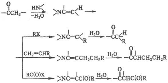

СТОРКА РЕАКЦИЯ, a-алкилирование (a-ацилирова-ние) кетонов или альдегидов последоват. действием на них вторичными аминами (с образованием енаминов), алкилирующими (ацилирующими) агентами и Н2О, напр.:
Р-цию проводят в орг. р-рителе (напр., диоксане, ацето-нитриле) при нагревании. Образующиеся продукты гидро-лизуют в присут. к-т.

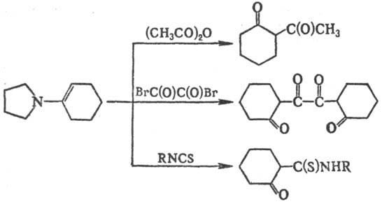

Типичные ацилир. агенты в Сторка реакции -RC(O)Hal (R = Alk, Ar, Hal = Cl, Br), ангидриды низших карбоновых к-т, изоцианаты, кетены и изотиоцианаты; применяют также С(O)Сl2, ClC(O)OR, HalC(O)C(O)Hal, ClCN, RSO2Cl и др. Выходы 50-70%. При использовании RC(O)Hal аци-лирование иногда ведут в присут. N(C2H5)3 или избытка енамина.
Нек-рые р-ции ацилирования на ключевой стадии показаны на схеме:

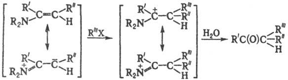

Образующиеся при ацилировании b-дикетоны используют в синтезе кетокислот и дикетодикарбоновых к-т. Механизм ключевой стадии включает след. превращения:

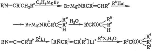

Модификации Сторка реакции: алкилирование солей енаминов, к-рые синтезируют обработкой иминов С2Н5 MgBr в ТГФ, а также алкилирование литийенаминов с помощью RHal и послед. гидролиза промежут. продукта:
