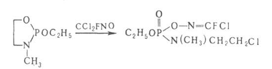

к-рые при отщеплении RHal превращаются в конечный продукт. В случае
использования циклических эфиров отщепление RHal может не происходить,
т.к. стабилизация промежуточных соединений возможна в результате раскрытия
цикла, напр.:
