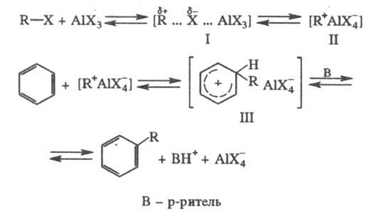

Механизм р-ции алкилирования предполагает, что сначала алкилгалогенид и катализатор образуют реагент (быстрая стадия), представляющий собой комплекс с переносом заряда (ф-ла I) или ионную пару (II), к-рый затем реагирует с ареном (медленная стадия), давая соед. III; перенос протона к р-ри-телю приводит к продукту р-ции. При проведении процесса без р-рителя или в слабоосновном р-рителе III - конечный продукт алкилирования, он распадается лишь при разложении реакц. массы:

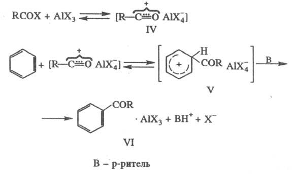

Ацилирование в условиях Фриделя - Крафтса реакции проводят с помощью хлорангидридов или ангидридов карболовых к-т. Механизм р-ции аналогичен алкилированию: на первом этапе ацилирующий агент и катализатор, к-рый в этих случаях правильнее называть реагентом, образуют ионную пару (IV), последняя с ареном дает соед. (V); перенос протона к р-ри-телю приводит к устойчивому комплексу (VI), из к-рого продукт р-ции освобождается при разложении реакц. массы водой:

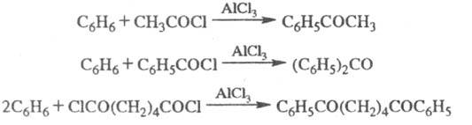

Ацилирование в условиях Фриделя - Крафтса реакции - основной метод синтеза ароматич. и жирноароматич. кетонов; при использовании хлорангидридов дикарбоновых к-т образуются дикетоны, напр.:
