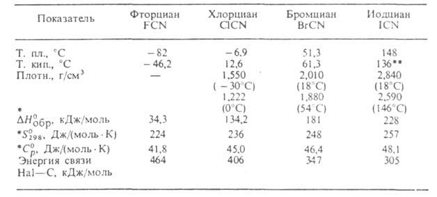

СВОЙСТВА ГАЛОГЕНЦИАНИДОВ
* Для газа. ** Т-ра возгонки.
