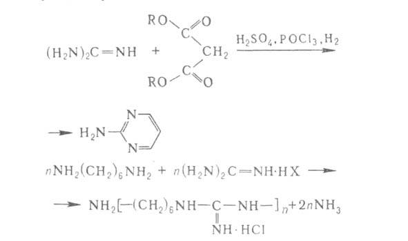

Конденсация гуанидина с бифункциональными соед. (диэфирами, дикетонами, диаминами и др.) приводит к гетероциклич. соед. (пиримидинам, пиперазинам, триазинам и др.) или полимерам, напр.:

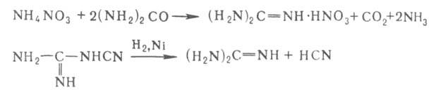

В пром-сти гуанидин и его соли получают сплавлением соответствующих солей аммония с мочевиной или циангуанидином (дициандиамидом), а также гидрогенолизом циангуанидина в водном р-ре над никелем Ренея, напр.:
Гуанидин извлекают с помощью ионитов из отходов произ-ва мочевины. Кроме того, его можно получать термолизом роданида аммония или тиомочевины и действием аммиака на производные ортоугольной к-ты:

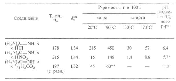

СВОЙСТВА СОЛЕЙ ГУАНИДИНА
* Для 1%-ного р-ра. ** При 50°С.
