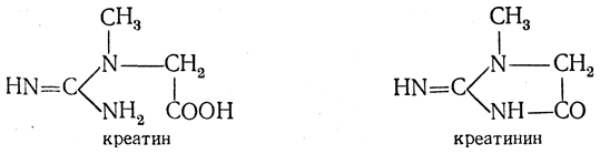

Постоянными составными частями мышечных тканей позвоночных животных являются N-метилированные производные гуанидина и гликолевой кислоты;

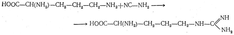

Важным производным гуанидина является аргинин (см, стр. 793). Он может быть получен синтетически — действием цианамида на орнитин:
