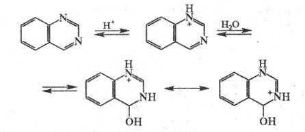

Хиназолин-6000-8.jpg-дефицитное гетероароматич. соед. Легко протонируется в разб. к-тах, при этом образующийся катион хиназолиния обратимо присоединяет воду по связи N-3 — С-4:

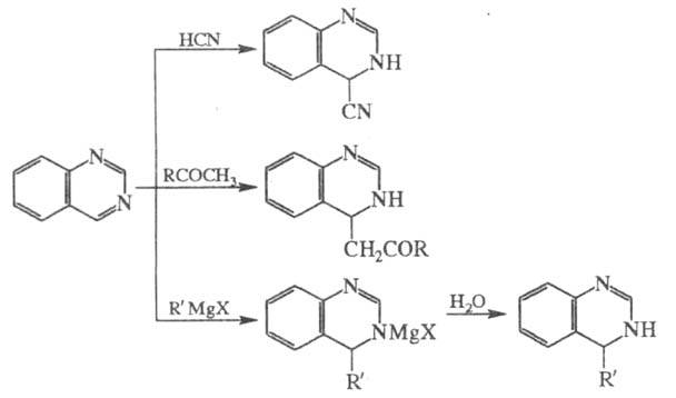

По этой же связи легко присоединяет разл. нуклеоф. агенты с образованием 4-замещенных производных 3,4-дигидрохиназолина, напр.:

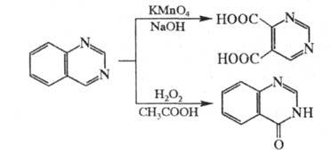

Хиназолин устойчив к окислению, однако при действии КМnО4 в щелочной среде происходит расщепление бензольного кольца, приводящее к 4,5-пиримидиндикарбоновой к-те; при действии Н2О2 в среде СН3СООН окисление проходит через образование протонир. гидрата и приводит к 3,4-дигидро-4-хиназолону:

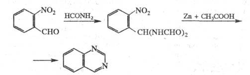

Хиназолин синтезируют восстановит, циклизацией диформамидного производного нитробензальдегида по р-ции:
