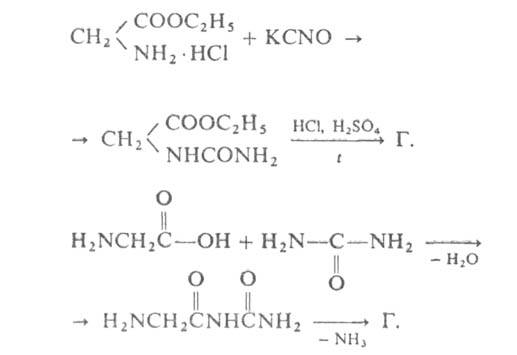

Гидантоин получают из глицина или его эфиров по р-циям:
