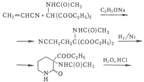

Осн. путь биосинтеза: из глутаминовой к-ты через ее g-полуальдегид (5-оксо-2-аминопентановая к-та), переами-нирование к-рого приводит к орнитину. Синтетически орнитин может быть, напр., получен с выходом 85% по схеме:
