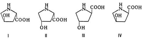

ОКСИПРОЛИН (гидроксипролин, 4-гидроксипирролидин-2-карбоновая к-та, Hyp), мол. м. 131,13; возможно существование 4 оптически активных стереоизомеров оксипролина: L-оксипролин (ф-ла I), алло-L-оксипролин (II), D-оксипролин (III) и алло-D-оксипролин (IV).
