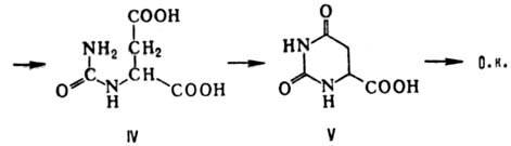

Орнитиновая кислота -единственное соед. с уже сформир. пиримидино-вым циклом, к-рое используется для дальнейшего синтеза пиримидиновых нуклеоти-дов при его поступлении с пищей или с мед. препаратами (свободные урацил, цито-зин и тимин не утилизируются в тканях). Синтез нуклео-тидов осуществляется путем присоединения к орнитиновой кислоте. D-рибозил-5-фосфата, источником к-рого является 5-фосфори-бозил-1-пирофосфат. Образующийся при этом оротидин-5'-фосфат (оротидиловая к-та; VI) подвергается декарбоксилированию с образованием уридин-5'-фосфата (урациловой к-ты). Последний превращ. в уридинтрифосфат (УТФ), из к-рого образуются цитидин-трифосфат (путем замены в УТФ группы ОН в положении 4 на группу NH2) и тимидинтрифосфат (метилированием УТФ в положение 5).
