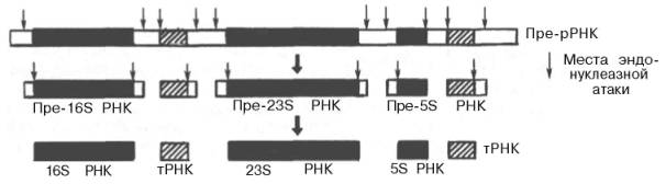

У прокариот синтез 23S, 16S и 5S рРНК осуществляется из более крупного 30S предшественника, получившего название прерибосомной РНК (пре-рРНК). Под действием специфических нуклеаз и метилаз из этого общего предшественника в результате процессинга сначала образуются промежуточные рибосомные РНК, которые, подвергаясь дальнейшей нуклеазной атаке и метилированию, превращаются в зрелые молекулы (рис. 13.6).

Постсинтетическая модификация пре-рРНК прокариот (по Николову)
Рис. 13.6. Постсинтетическая модификация пре-рРНК прокариот (по Николову).
