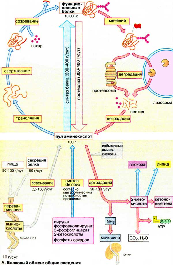

Почти все клетки способны осуществлять биосинтез белков
(на схеме наверху слева). Построение пептидной цепи путем трансляции
на рибосоме рассмотрено на сс. 244-249.
Однако активные формы большинства белков возникают только после ряда дальнейших
шагов. Прежде всего при помощи вспомогательных белков шаперонов должна сложиться
биологически активная конформация пептидной цепи (свертывание, см. сс.
80, 230). При посттрансляционном
созревании у многих белков удаляются части пептидной цепи или присоединяются
дополнительные группы, например олигосахариды или липиды. Эти процессы происходят
в эндоплазматическом ретикулуме и в аппарате Гольджи (см. с. 226).
Наконец, белки должны транспортироваться в соответствующую ткань или орган (сортировка,
см. с. 228).
Внутриклеточное разрушение белков
(протеолиз) происходит частично в липосомах (см. с. 228). Кроме того, в
цитоплазме имеются органеллы, так называемые протеасомы, в которых
разрушаются неправильно свернутые или денатурированные белки. Такие молекулы
узнаются с помощью специальных маркеров (см. с.
178).
