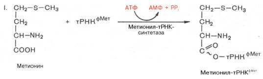

У прокариот синтез N-формилметионил-тРНК протекает в две стадии:
Образование метионил-тРНК из метионина
Данную стадию катализирует метионил-тРНК-синтетаза. Реакция нуждается в доставке энергии гидролиза АТФ.

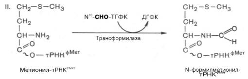

Образование N-формилметионил-тРНК из метионила-тРНК
Катализирующая II стадию трансформилаза оказалась более специфичной, чем метионил-тРНК-синтетаза: она не формилирует ни свободный метионин, ни метионин в комплексе с тРНКМет.
Таким образом, N-формилметионил-тРНК является первой аа-тРНК, которая определяет включение N-концевого остатка аминокислоты и тем самым начало трансляции. Процесс формилирования имеет важный химический и биологический смысл: блокируя участие NН2-группы метионина в образовании пептидной связи, он обеспечивает тем самым синтез белка в направлении NH2 –> СООН; образовавшаяся формилметионил-тРНК, кроме того, первой связывается с определенным участком 30S субчастицы рибосомы и с мРНК.

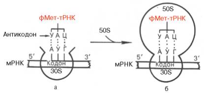

Схематическое изображение взаимодействия формилметионил-тРНК и мРНК с 30S субчастицей рибосомы (а) и транслирующей (функционально активной) 70S рибосомой
Рис. 14.5. Схематическое изображение взаимодействия формилметионил-тРНК и мРНК с 30S субчастицей рибосомы (а) и транслирующей (функционально активной) 70S рибосомой (б).
Аналогичные белковые факторы инициации обнаружены также в эука-риотических клетках. Открыто около 10 эукариотических белковых факторов инициации (см. табл. 14.1), их принято обозначать eIF. Все они, по-видимому, важны для инициации, однако только три из них абсолютно необходимы и существенны для белкового синтеза: eIF-2, eIF-3 и eIF-5. Они получены в чистом виде: eIF-2 состоит из α-, β- и γ-субъединиц (мол. масса 38000, 47000 и 50000 соответственно), eIF-3 (мол. масса 500000–700000) и eIF-5 (мол. масса 125000). Укажем также, что в синтезе белка их роль тождественна роли инициаторных белков у прокариот. Отличительной особенностью синтеза белка у эукариот является, кроме того, наличие среди 10 белковых факторов инициации еще одного белка, названного кэп-связы-вающим. Соединяясь с 5'-участком кэп мРНК, этот белок содействует образованию комплекса между мРНК и 40S рибосомной субчастицей. Необходимо отметить, что до сих пор не раскрыты тонкие молекулярные механизмы участия белковых факторов инициации как у про-, так и у эукариот в сложном процессе синтеза белка.
Образование инициаторного комплекса. Экспериментально доказано, что в процессе белкового синтеза наблюдаются постоянная диссоциация 70S рибосом на 30S и 50S субчастицы и последующая их реассоциация. Сначала образуется инициаторный комплекс путем присоединения белковых факторов, формилметионил-тРНК и ГТФ к 30S субчастице, к которой комплементарно антикодону формилметионил-тРНК присоединяется мРНК при участии кодона АУГ (рис. 14.5).
Следует указать на особую роль формилметионил-тРНК: она помогает мРНК найти на 30S субчастице определенное местоположение, обеспечивающее точную трансляцию информации о последовательности аминокислот в полипептидной цепи (установление рамки). Как только мРНК присоединяется к комплексу, высвобождается белковый фактор IF-3 и оставшийся комплекс легко присоединяет 50S субчастицу, образуя транслирующую, т.е. функционально активную, 70S рибосому. В процессе этих перестроек рибосомы освобождают остальные белковые факторы инициации и продукты гидролиза ГТФ (ГДФ и неорганический фосфат), энергия которого расходуется, по-видимому, на формирование инициирующего 70S комплекса рибосомы. В этом комплексе формилметионил-тРНК оказывается прикрепленной к пептидилсвязывающему центру рибосомы. В гидролизе ГТФ принимает участие IF-2. У образовавшейся активной, полностью сформировавшейся 70S рибосомы, содержащей формилметио-нил-тРНК, оказывается свободным аминоацильный центр, который может реагировать с определенной аа-тРНК, соответствующей очередному кодону мРНК. С этого момента начинается II этап синтеза белка – элонгация.

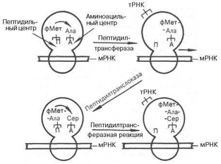

На III стадии процесса элонгации необходимо иметь свободный амино-ацильный центр для присоединения следующей аа-тРНК. Для этого благодаря процессу транслокации образовавшийся фрагмент дипептидил-тРНК переносится от аминоацильного на пептидильный центр. Достигается транслокация благодаря передвижению рибосомы относительно мРНК при участии фермента транслоказы (функцию ее выполняет фактор элонгации G у Е. coli и eEF-2 у эукариот) за счет использования энергии распада еще одной молекулы ГТФ. В результате транслокации дипептидил-тРНК занимает место в пептидильном центре рибосомы, а аминоацильный центр освобождается для нового цикла узнавания и может присоединить новую следующую аа-тРНК, соответствующую кодону мРНК. В процессе транслокации рибосома перемещается вдоль мРНК по направлению к ее 3'-концу на расстояние в один кодон, т.е. точно на один триплет. На рис. 14.8 видно, что рибосома вступает в следующий цикл – происходит присоединение третьего аминокислотного остатка и т.д.
Перенос фМет-тРНК между двумя центрами (П и А) на большой 50S субчастице рибосомы
Рис. 14.7. Перенос фМет-тРНК между двумя центрами (П и А) на большой 50S субчастице рибосомы.
Таким образом, на стадии элонгации происходит последовательное наращивание полипептидной цепи по одной аминокислоте в строгом соответствии с последовательностью триплетов (кодонов) в молекуле мРНК.

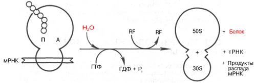

Терминация трансляции. На IV стадии биосинтеза белка завершается синтез полипептидной цепи в 70S рибосоме при участии трех белковых факторов терминации (рилизинг-факторов). Эти белки обозначаются RF-1 (мол. масса 47000), RF-2 (мол. масса 35000–48000) и RF-3 (мол. масса 46000) у прокариот (см. табл. 14.1). В клетках животных открыт один-единственный белок с аналогичным свойством – рилизинг-фактор R (eRF, мол. масса 56000–105000). У Е. coli RF-1 наделен свойством узнавания в молекуле мРНК терминирующих кодонов УАГ и УАА , a RF-2 – соответственно УГА и УАА. Эукариотический рилизинг-фактор eRF узнает все три терминирующих кодона (нонсенс-кодоны) и индуцирует освобождение синтезированного полипептида опосредованно через пептидил-трансферазу. После того как терминирующий кодон мРНК занимает свое место в аминоацильном центре рибосомы, к нему присоединяется не тРНК, поскольку отсутствуют соответствующие антикодоны тРНК, узнающие этот терминальный сигнал, а один из белковых факторов терминации и блокируется далнейшая элонгация цепи. Считают, что терминирующие кодоны и белковые факторы индуцируют изменение специфичности пеп-тидилтрансферазной активности таким образом, что она катализирует перенос растущей пептидной цепи, скорее, к молекуле воды, вызывая гидролиз, чем к аминогруппе аминокислоты. Следствием этого являются отделение белковой молекулы от рибосомы и освобождение молекул тРНК и мРНК (последняя подвергается распаду до свободных рибонуклеотидов). Одновременно 70S рибосома диссоциирует на две субчастицы – 30S и 50S, которые поступают в свободный пул и могут вновь использоваться для реассоциации новой рибосомы. Схематически этот процесс представлен на рис. 14.9. ГТФ в терминации трансляции у Е. coli рассматривается в качестве аллостерического регулятора, а у эукариотов ГТФ, вероятнее всего, распадается на ГДФ и Pi.
Процесс терминации синтеза белка
Рис. 14.9. Процесс терминации синтеза белка (схема).

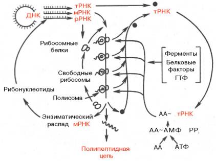

Схематическое изображение роли разных типов РНК в синтезе белка (по Уотсону)
Рис. 14.10. Схематическое изображение роли разных типов РНК в синтезе белка (по Уотсону).

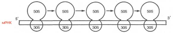

В общей форме зависимость между репликацией ДНК, транскрипцией и трансляцией мРНК представлена на рис. 14.10. Видно, что одна матричная мРНК транслируется не одной рибосомой, а одновременно многими рибосомами, расположенными близко друг к другу. Подобные скопления рибосом на мРНК получили название полирибосом, или полисом (рис. 14.11). Они значительно повышают эффективность использования мРНК, т.е. ускоряют синтез белка.
Рибосомы движутся в направлении 5' –> 3' вдоль цепи мРНК, причем каждая рибосома работает самостоятельно, синтезируя отдельный белок. Полисома, таким образом, позволяет обеспечить высокую скорость трансляции единственной мРНК (см. рис. 14.11).
