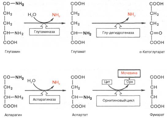

Основные катаболические пути превращения дикарбоновых аминокислот и их амидов могут быть представлены в виде следующих реакций:

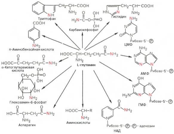

Глутаминовая кислота, являющаяся гликогенной и заменимой аминокислотой для человека и животных, также включается в синтез ряда специфических метаболитов, в частности глутатиона и глутамина. Помимо участия в транспорте аммиака и регуляции кислотно-щелочного равновесия, глутамин – это незаменимый источник азота в ряде синтезов, в частности в биосинтезе пуриновых и пиримидиновых нуклеотидов, амино-сахаров, в обезвреживании фенилуксусной кислоты (синтез фенилацетил-глутамина) у человека и человекообразных обезьян, а также в синтезе витамина фолиевой кислоты (птероилглутаминовая кислота). На рис. 12.8 суммированы реакции синтеза ряда веществ, в которых амидный азот глутамина выполняет специфическую роль, незаменимую азотом других аминокислот.
Использование амидного азота глутамина для синтеза различных соединений в живых организмах
Рис. 12.8. Использование амидного азота глутамина для синтеза различных соединений в живых организмах.

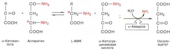

В лаборатории Майстера получены доказательства, что глутамин и аспарагин в животных тканях подвергаются сочетанному трансаминиро-ванию и дезамидированию под влиянием специфических трансаминаз амидов (глутаминтрансаминазы и аспарагинтрансаминазы) и неспецифической ω-амидазы:
Глутамин и аспарагин в животных тканях подвергаются сочетанному трансаминированию и дезамидированию под влиянием специфических трансаминаз амидов (глутаминтрансаминазы и аспарагинтрансаминазы) и неспецифической omega-амидазы
Таким образом, в реакции переноса участвует α-аминогруппа аспа-рагина, а не амидная группа, как предполагали раньше; в то же время амидная группа промежуточного соединения α-кетосукцинамовой кислоты в дальнейшем освобождается в процессе гидролиза в виде аммиака. Трансаминирование – обратимый процесс, поэтому лимитирующими факторами в синтезе аспарагина (и глутамина) являются ω-амиды оксалоаце-тата и α-кетоглутаровой кислоты, синтез которых в животных тканях пока не доказан.

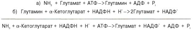

В последние годы у бактерий и растений (но не в животных тканях) открыт совершенно новый путь синтеза глутаминовой кислоты из α-кето-глутаровой кислоты и глутамина. Этот путь, получивший название глута-матсинтазного цикла, включает две сопряженные с распадом АТФ необратимые реакции, ведущие к усвоению (ассимиляции) аммиака:
Первую стадию (а) катализирует глутаминсинтетаза, которая имеется в клетках животных, вторую (б) – глутаматсинтаза, открытая только у растений, грибов и микроорганизмов. Обе стадии могут быть представлены вместе с обратимо действующей глутаматдегидрогеназной реакцией (в) в виде следующей схемы:
Оказалось, что при низких концентрациях аммиака, характерных для растений и микроорганизмов, реакции протекают преимущественно по глутаматсинтазному циклу, а при высоких его концентрациях, свойственных тканям животных,– по глутаматдегидрогеназному пути; в обоих случаях синтезируется глутамат.

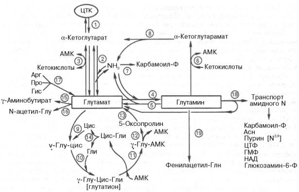

В сводной схеме обобщены главные интегративные пути превращения глутамина и глутаминовой кислоты и приведены названия ферментов, катализирующих эти реакции в тканях (рис. 12.9).
С метаболизмом глутаминовой кислоты связаны также пути обмена пролина и аргинина (см. рис. 12.9), хотя следует напомнить, что аргинин относится к частично незаменимым аминокислотам организма, особенно в молодом возрасте, когда его синтез из глутамата не может обеспечить потребности быстрого роста организма. Основным путем метаболизма аргинина является путь синтеза мочевины. Более специфичен и необратим путь превращения гистидина (также частично незаменимая для животных аминокислота) в глутаминовую кислоту. В этом превращении участвуют два хорошо изученных фермента – гистидинаммиаклиаза (гистидаза), катализирующая внутримолекулярное дезаминирование гистидина, и урока-ниназа, которая катализирует разрыв имидазольного кольца уроканиновой кислоты с образованием имидазолилпропионовой кислоты; последняя через формиминоглутамат превращается в глутаминовую кислоту. Другие пути обмена гистидина (образование гистамина и окисление его под действием диаминоксидазы) были рассмотрены ранее.
Метаболические превращения глутамата и глутамина в тканях животных (схема по Майстеру)
Рис. 12.9. Метаболические превращения глутамата и глутамина в тканях животных (схема по Майстеру). 1 - реакции цикла лимонной кислоты; 2 - глутаматдегидрогеназа; 3 - глутаматтрансаминаза; 4 - глутаминсинтетаза; 5 - глутаминаза; 6 - глутаминтрансаминаза; 7 - карбамоилфосфатсинте-таза (печень); 8 - ω-амидаза; 9 - γ-глутамилцистеинсинтетаза; 10 - глутатионсинтетаза; 11 - γ-глутамилтрансфераза; 12 - γ-глутамилциклотрансфераза; 13 - 5-оксопролиназа; 14 - цистеинил-глициназа; 15 - глутаматдекарбоксилаза; 16 - глутамат-N-ацетилаза; 17 - ферменты, катализирующие распад этих аминокислот; 18 - амидотрансферазы глутамина; 19 - глутамин-фенилаце-тилтрансфераза.
