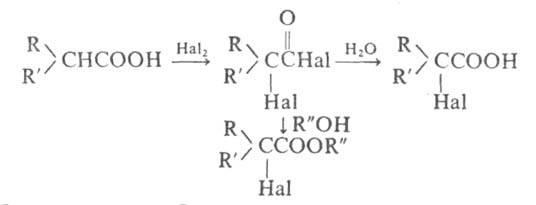

ГЕЛЛЯ -ФОЛЬГАРДА -ЗЕЛИНСКОГО РЕАКЦИЯ (р-ция Хелля-Фольхарда-Зелинского), получение1101-16.jpgгалоген-замещенных карбоновых к-т и их производных галогенированием к-т бромом (реже хлором) в присут. Р или его галогенидов:

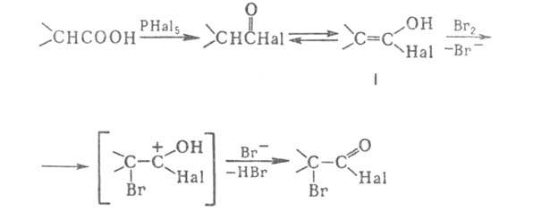

Обычно смесь карбоновой к-ты, Вr2 и красного Р или РНа13 нагревают при 80-100 °С без р-рителя. При использовании Р в стехиометрич. кол-вах образуются бромангидриды1101-18.jpgбромкарбоновых к-т, к-рые (часто без предварит. очистки) обрабатывают водой или спиртами для получения1101-19.jpg бромкарбоновых к-т или их эфиров. РВr5, образующийся в результате взаимод. Р с Вr2, превращает к-ту в бромангидрид, к-рый галогенируется легче, чем своб. к-та [вероятно, промежуточно образуется1101-20.jpgгалогененол (ф-ла
В случае применения лишь каталитич. кол-в Р образующийся галогенангидрид1101-22.jpgгалогенкарбоновой к-ты взаимод. с непрореагировавшей исходной к-той, при этом регенерируется галогенангидрид незамещенной к-ты, к-рый далее снова подвергается галогенированию:
В результате1101-24.jpgгалогенкарбоновую к-ту получают непосредственно (без обработки водой).

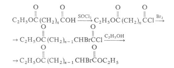

Часто для получения эфиров1101-25.jpgгалогенкарбоновых к-т из исходной к-ты получают хлорангидрид действием SOC12, хлорангидрид галогенируют Вr2 или SO2C12 (иногда в присут. следов I2); образующийся хлорангидрид1101-26.jpgгалогенкарбоновой к-ты обрабатывают спиртом, напр.:
