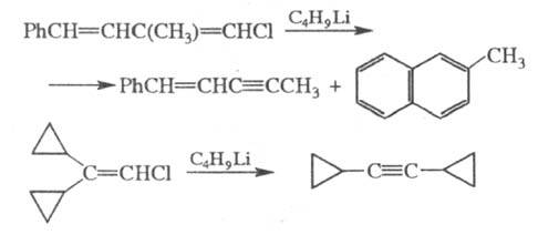

По типу Фрича - Буттенберга - Вихелля реакции перегруппировываются также нек-рые галогенбутадиены и дициклопропилвинилгалогениды, напр.:
