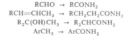

Вильгеродта реакция была распространена также на диалкилкетоны, альдегиды, тиокетоны, производные альдегидов и кетонов (оксимы, имины и т.п.), олефины, ацетилены, спирты, тиолы и др., напр.:

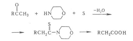

Широко используют модификацию Киндлера - получение тиоамидов нагреванием исходного соед. со смесью S и амина (обычно морфолина) при 130-150°С:
Выходы арилуксусных к-т из метиларилкетонов обычно составляют 50-80%; удлинение алифатич. цепи и использование чисто алифатич. кетонов, как правило, приводит к снижению выхода. Стирол и фенилацетилен образуют фенилацетамид с выходами соотв. 64 и 80%.

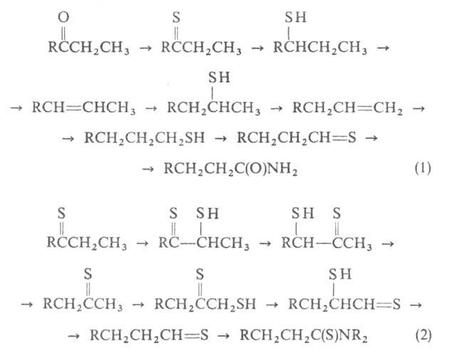

Механизм Вильгеродта реакции окончательно не установлен. Сохранение углеродного скелета доказано с помощью изотопной метки. Возможно, что перенос функц. группы с середины цепи на ее конец связан с рядом последовательных р-ций отщепления и присоединения сероводорода (р-ция 1) либо р-ций тиолирования, изомеризации "дитиоацилоинов" и десульфуризации (2):
