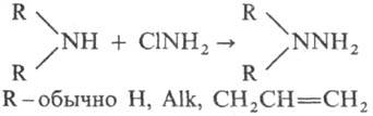

РАШИГА РЕАКЦИИ. 1) Синтез гидразина и алкилгидразинов, взаимод. аммиака, первичных или вторичных аминов с N-хлорамином, напр.:
Р-цию осуществляют при т-рах от 0 до 100°С. Процессу мешает присутствие следов тяжелых металлов, к-рые катализируют окисление образующихся гидразинов. Для связывания ионов металлов в реакц. среду добавляют обычно желатин. Выходы моноалкилгидразинов 50-75%, диалкил-гидразинов 30-50%.
Р-цию используют для пром. получения гидразина и алкил-гидразинов. Она открыта в 1907 Ф. Рашигом.
