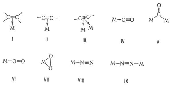

2) Образование комплексов с координирующим ионом или атомом металла понижает энергию связи реагирующих молекул субстратов, что уменьшает энергии активации их послед. р-ций по сравнению с некоординир. молекулами. Понижение энергии связи при комплексообразовании происходит вследствие частичного переноса электронов со связывающих орбиталей молекул субстратов на своб. орбитали металлов и обратного переноса электрона с заполненных d-орбиталей металла на разрыхляющие (антисвязывающие) орбитали молекул субстратов.

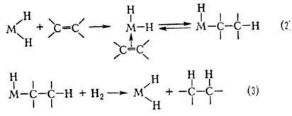

Механизм металлокомплексного катализа. В случае гидрирования типичный механизм элементарной стадии р-ции состоит из окислительного присоединения Н2 к комплексу (ур-ние 1), комплексо-образования олефина и внедрения его по связи М—Н (2), восстановительного элиминирования алкана (3):
Стадия (2) является ключевой также в р-циях изомеризации, гидросилилирования и гидроформилирования олефинов.
