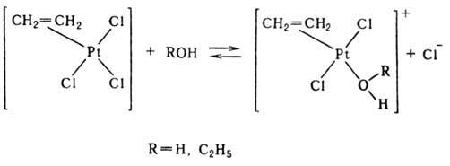

2) Присоединение олефина
к координационно ненасыщ. соед., к-рые обычно получают без выделения, напр.:
К этому методу относится
большинство р-ций фотохим. замещения лигандов, протекающих также через координационно
ненасыщ. соед., напр.:

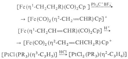

4) Превращение разл. металлоорг.
комплексов в олефи-новые, напр.:
