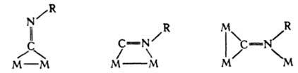

. Изонитрил как лиганд-s-донор средней силы и сильный p-акцептор. По св-вам изонитрильные комплексы сходны с карбонилами металлов. Подобно СО изонитрил стабилизирует металл в низших степенях окисления, образует мостики между атомами металла. В изонитрильных комплексах связь М—С значительно короче простой, напр., в [Co(CNCH3)5]ClO4 ее длина равна 0,187 нм (длина простой связи 0,215 нм). Терминальный изонитрильный лиганд, как правило, линеен, мостиковый - изогнут. Молекула изонитрила может связывать 2, 3 и даже 5 атомов металла, при этом возможны разл. типы координации, напр.:

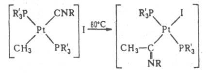

При нагр. гомолигандные изонитрильные комплексы диссоциируют с выделением изонитрила: [M(CNR)4]Cl : [M(CNR)2Cl] + 2RNC, где М = Ag, Au, Сu, а также деалкилируются, напр.: [Fe(CNR)6]Br2 : [Fe(CNR)4(CN)2] + 2RBr, где R = Alk, CH2Ph. Изонитрил вытесняется из изонитрильных комплексов фосфинами, фосфитами, арсинами и др. Связь М—CNR расщепляется при действии KCN с выделением RNC. Координация с металлом повышает устойчивость изонитрила к гидролизу, окислению и др. Напр., бензилизонитрильные комплексы [Fe(CNR)4(CN)2], [Fe(CNR)6]SO4, где R = CH2Ph, нитруются, сульфируются, бромируются в пара-положение бензольного кольца. Изонитрил в гетеролигандных изонитрильных комплексах внедряется по s-связи М—С, а также по связям М—Н, М—О, М—S, М—Hal, М—N, напр.:

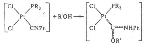

С анионами ОН-, SH-, NHR- дают соотв. карбамоильные, тиокарбамоильные и амидиновые комплексы, напр.:

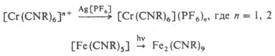

], [Ni(CNR)4](ClO4)2 и др.; 3) замещение разл. лигандов - СО, аминов, фосфинов, орг. лигандов p-типа - на изонитрил, напр.:
При использовании карбонилов металлов образуются продукты неполного замещения, напр. [M(CO)6_n(CNR)n], где М = Cr, Mo, W, n = 1-3, в присут. катализаторов (СоСl2, Pd/C) - гомолигандные изонитрильные комплексы. Замещением 1,5-циклооктадиена в соед. М(С8Н12) получены кластеры Ni4(CNR)n (п = 6,7), Pt3(CNR)6, Pt7(CNR)12; 4) р-ции изонитрильных комплексов, напр.:
