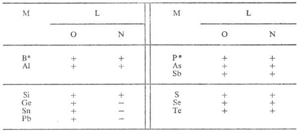

КОМБИНАЦИИ ЭЛЕМЕНТОВ, ОБРАЗУЮЩИЕ БИНАРНЫЕ ГЕТЕРОЦЕПНЫЕ НЕОРГАНИЧЕСКИЕ ПОЛИМЕРЫ ТИПА [—М—L—]n (ОБОЗНАЧЕНЫ ЗНАКОМ +)
* Образует также неорг. полимеры состава [—В—Р—]n.
