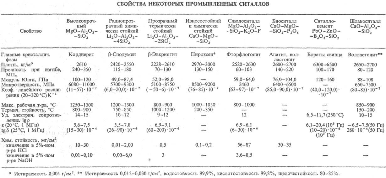

СИТАЛЛЫ (стеклокристаллич. материалы), неорг. материалы, получаемые направленной кристаллизацией разл. стекол при их термич. обработке. Состоят из одной или нескольких кристаллич. фаз. В ситаллах мелкодисперсные кристаллы (до 2000 нм) равномерно распределены в стекловидной матрице. Кол-во кристаллич. фаз в ситаллах может составлять 20-95% (по объему). Изменяя состав стекла, тип инициатора кристаллизации (катализатора) и режим термич. обработки, получают ситаллы с разл. кристаллич. фазами и заданными св-вами (см. табл.). Впервые ситаллы были изготовлены в 50-х гг. 20 в. Материалы, подобные ситаллам, за рубежом наз. пирокерамом, девитрокерамом, стеклокерамом.
Ситаллы обладают высокой прочностью, твердостью, износостойкостью, малым термич. расширением, хим. и термич. устойчивостью, газо- и влагонепроницаемостью. По своему назначению м. б. разделены на технические и строительные. Технические ситаллы получают на основе систем: Li2O--Al2O3-SiO2, MO-Al2O3-SiO2, Li2O-MO-Al2O3--SiO2, где M-Mg, Ca, Zn, Ba, Sr и др.; MgO-Al2O3--SiO2-K2O-F; MO-B2O3-Al2O3 (где M-Ca, Sr, Pb, Zn); PbO-ZnO-B2O3-Al2O3-SiO2 и др. По осн. св-ву и назначению подразделяются на высокопрочные, радиопрозрачные химически стойкие, прозрачные термостойкие, износостойкие и химически стойкие, фотоситаллы, слюдоси-таллы, биоситаллы, ситаллоцементы, ситаллоэмали, ситаллы со спец. электрич. св-вами.
Высокопрочные ситаллы получают гл. обр. на основе стекол систем MgO-Al2O3-SiO2 (кордиеритовые составы) и Na2O-Al2O3-SiO2 (нефелиновые составы). Для первых инициатором кристаллизации служит TiО2; sизг для них 240-350 МПа. Ситаллы нефелиновых составов после упрочнения ионообменной обработкой в расплавл. солях К имеют sизг 1370 МПа. Области применения высокопрочных ситаллов - ракето- и авиастроение (обтекатели антенн), радиоэлектроника.
Оптически прозрачные термостойкие и радиопрозрачные химически стойкие ситаллы получают на основе стекол системы Li2О - А12О3 - SiO2 (сподумено-эвкриптитовые составы); инициатор кристаллизации -ТiO2. В оптически прозрачных ситаллах размер кристаллов не превышает длины полуволны видимого света. Ситаллы, содержащие в качестве основных кристаллич. фаз эвкриптит (Li2O·Al2O3·2SiO2) или сподумен (Li2О · Аl2О4·4SiO2), имеют, кроме того, температурные коэф. расширения, близкие к нулю, и иногда даже отрицательные-до -5·10-6 К-1. Области применения -космич. и лазерная техника, астрооптика. Введение в состав таких ситаллов активаторов люминесценции и спед. добавок позволяет применять их в солнечных батареях.
Износостойкие и химическистойкие ситаллы получают на основе стекол CaO-MgO-SiO2 (пироксеновые составы); инициаторы кристаллизации-фторид или оксид хрома. Отличаются высокой износостойкостью (истираемость 0,001 г/см2) и стойкостью в разл. хим. средах. Применяются в текстильной, хим., автомобильной пром-сти, буровой и горнодобывающей технике.
Фотоситаллы обычно получают на основе стекол системы Li2O-Al2O3-SiO2 со светочувствит. добавками (соед. Аи, Ag, Сu), к-рые под действием УФ облучения и дальнейшей тепловой обработки стекла способствуют его избират. кристаллизации. Находят применение в микроэлектронике, ракетной и космич. технике, оптике, полиграфии как светочувствит. материалы (напр., для изготовления оптич. печатных плат, в качестве светофильтров).
Слюдоситаллы получают на основе стекол системы MgO-Al2O3-SiO2-K2O-F (фторфлогопитовые, фтор-рихтеритовые, фторамфиболовые составы). Сочетают высокие мех. и электрич. св-ва с хорошей мех. обрабатываемостью-их можно резать, сверлить, фрезеровать, шлифовать. Применяются в машиностроении для изготовления деталей, подвергающихся трению и износу, а также в качестве материала для деталей сложной конфигурации.
Дифситаллы лолучают обычно на основе стекол системы СаО - MgO - SiO2 - Р2О5 (апатито-волластонитовые составы). Высокая мех. прочность, биол. совместимость с тканями организма позволяют использовать их в медицине для зубных и костных протезов.
Ситаллоцементы, получаемые на основе стекол системы PbO-ZnO- В2О3 - SiO2, имеют очень низкий коэф. теплового расширения (4-10) · 10-6 К-1; применяются для спаивания стеклодеталей цветных кинескопов и электроннолучевых трубок, герметизации полупроводниковых приборов, в произ-ве жидкокристаллич. индикаторов, в микроэлектронике. Перспективно также использование таких ситаллов в качестве стеклокристаллич. покрытий (стеклоэмалей), наносимых на пов-сть разл. металлов (W, Mo, Nb, Та, их сплавов, разл. видов стали) с целью защиты их от коррозии, окисления и износа при обычных и повыш. т-рах. Отличаются повыш. термо- и жаростойкостью, устойчивостью к истиранию, высокой мех. и электрич. прочностью. Применяются в качестве покрытий для деталей дизелей, газотурбинных установок, атомных реакторов, авиационных приборов, электронагреват. элементов.
Ситаллы со спец. электрич. св-вами получают на основе стекол систем ВаО-Аl2О3-SiO2-ТiO2 и Nb2O5-CoO-Na2O--SiO2. Характеризуются высокой диэлектрич. проницаемостью (e 240-1370) и низким коэф. диэлектрич. потерь (1,5-3,2). Используются для изготовления низкочастотных конденсаторов большой емкости, пьезоэлементов и др. Разработаны полупроводниковые, ферромагнитные, ферро-электрич., сегнетоэлектрические ситаллы с разл. сочетанием электрич. св-в. Ситаллы на основе стекол системы MgO-Al2O3-SiO2 имеют очень низкий tg d (3 · 10-4 при 25 °С и 104 МГц), ситаллы на основе метаниобата Рb- высокую диэлектрич. проницаемость (e 1000-2000). На основе стекол B2O3-BaO-Fe2O3 получены ситаллы с одно- и многодоменной структурой с размером доменов ~ 500 им.
К группе строительных ситаллов относят шлако-, золо-, пет-роситаллы, получаемые с использованием шлаков черной и цветной металлургии, зол, горных пород. В зависимости от хим. состава используемых отходов, определяющих вид доминирующей кристаллич. фазы, подразделяются на вол-ластонитовые, пироксеновые (инициаторы кристаллизации-оксиды Cr, Ti, Fe, фториды), мелилитовые (система CaO-MgO-2Al2O3-SiO2, инициатор кристаллизации--оксид Сr), пироксен-авгитовые и геденбергитовые (система СаО - MgO - Fe2 О3 - Аl2 р3 - SiO2), форстеритовые (система CaO-MgO-SiO2) и эгириновые (Na2O--Fe2O3-SiO2) ситаллы. Они имеют высокие прочностные характеристики (sизг 100-180 МПа), высокую микротвердость (8500-9000 МПа), относительно низкую истираемость (0,05 г/см2), высокую стойкость к хим. и термин, воздействиям. Применяются в стр-ве, горнодобывающей, хим. и др. отраслях пром-сти.
Получают ситаллы и изделия из них гл. обр. с использованием стекольной и керамич. технологии, иногда по хим. способу. Наиб. распространена т. наз. стекольная технология, включающая варку стекла из шихты (см. Стекло неорганическое), формование изделий (прессование, прокатка, центробежное литье) и термич. обработку. Последняя стадия обеспечивает кристаллизацию стекла вследствие введения в стекольную массу спец. инициаторов-каталитич. добавок - оксидов Ti, Сг, Ni, Fe, фторидов, сульфидов, металлов платиновой группы, а также вследствие склонности стекол к ликвации, способствующей образованию пов-сти раздела фаз и приближающей хим. состав микрообластей к составу будущих кристаллов. Термич. обработку осуществляют обычно по двухступенчатому режиму; т-ра первой ступени лежит в области т-ры размягчения стекла и соответствует макс. скорости зарождения центров кристаллизации, при т-ре второй ступени происходит выделение кристаллов ведущей фазы, определяющей осн. св-ва ситаллов.
По керамич. (порошковой) технологии получения ситаллов из расплава стекла вначале получают гранулят, к-рый измельчают и сушат, после чего в него добавляют термопластич. связку и из образовавшейся массы прессованием или шли-керным литьем формуют изделия. Затем их спекают при высокой т-ре с одновременной кристаллизацией. По сравнению с керамикой аналогичного состава спеченные ситаллы характеризуются более низкими т-рами обжига и расширенным интервалом спекания. Порошковая технология позволяет получать из ситаллов термически стойкие изделия сложной конфигурации и малых размеров.
По хим. способу ситаллы получают гл. обр. по золь-гель технологии, в основе к-рой лежит низкотемпературный синтез (посредством р-ций гидролиза и конденсации) металлоорг. соед. элементов, составляющих стекло, при т-ре ниже т-ры плавления стекольной шихты. Этот метод позволяет получать ситаллы на основе составов, не склонных к стеклообразова-нию, обеспечивает получение стекол высокой чистоты и однородности, что резко улучшает св-ва ситаллов, синтезируемых на их основе.
