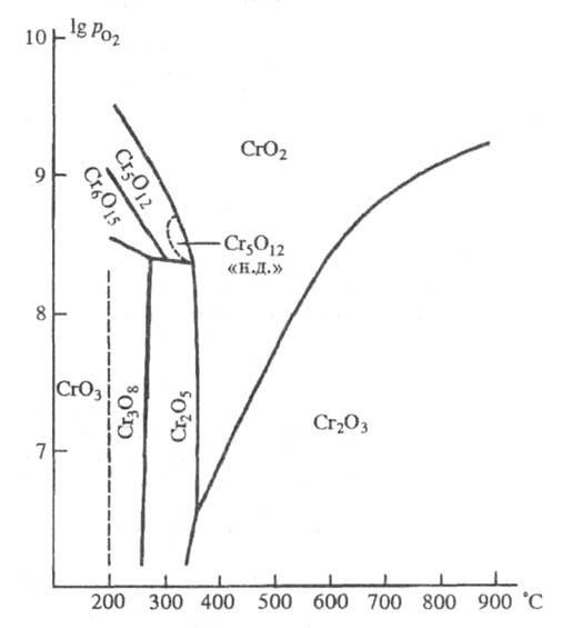

Области устойчивости оксидов хрома:6010-18.jpg - давление кислорода (Па); "н.д." - низкого давления.
